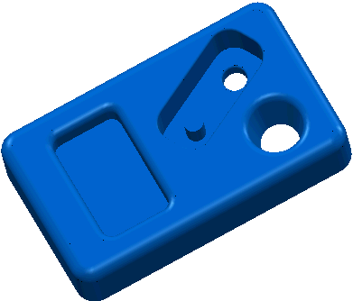

この例では、examples フォルダーの Pockets.tri モデルを使用します。
  1. ブロック を作成します。

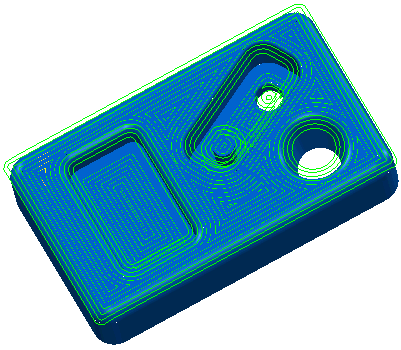

  4. 低傾斜領域に、3D オフセット仕上げ加工 ツールパスを作成します。

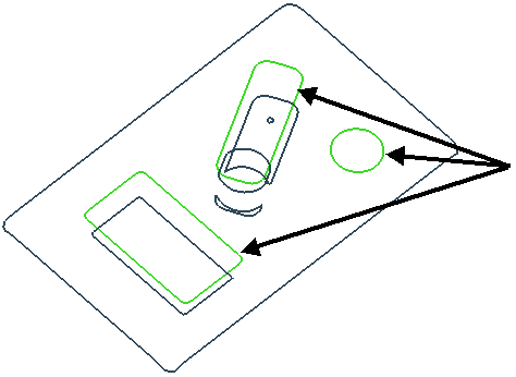

  5. 各ポケット上部で、3 つのバウンダリーセグメントを選択します。

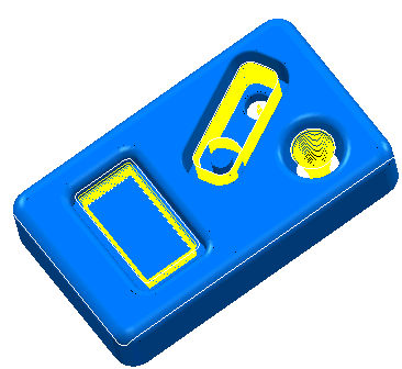

  6. 等高線仕上げ加工 ツールパスを作成します。
注: 等高線仕上げ加工ツールパスが、バウンダリーの選択セグメントの内側のみに作成されます。
