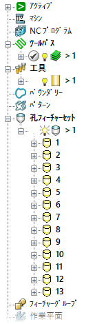

    エクスプローラーで作成された孔を確認します。
