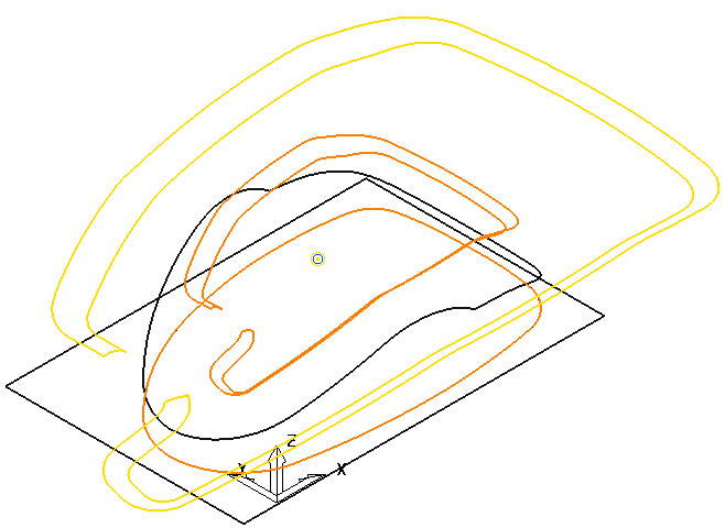

拡大 / 縮小の使用例
この例では、
カーブ編集
タブを使用したカーブの拡大/縮小方法を説明します。
オリジナル保持
オプションの使用により、変換の効果を速やかに確認することができます。
拡大 / 縮小を行うカーブを選択します。選択カーブが黄色に変化します。
[カーブ編集] タブ > [編集] パネル > [変換] > [拡大/縮小] をクリックし、
拡大/縮小
ツールバーを表示します。
Z 拡大/縮小係数をロックし
、X、および、Y の拡大/縮小係数はロック解除
のままにします。
拡大 / 縮小
に
2.0
と入力し、Enter キーを押します。これにより、選択カーブが拡大されます。
