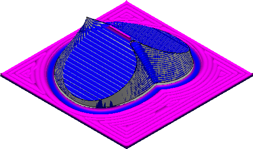

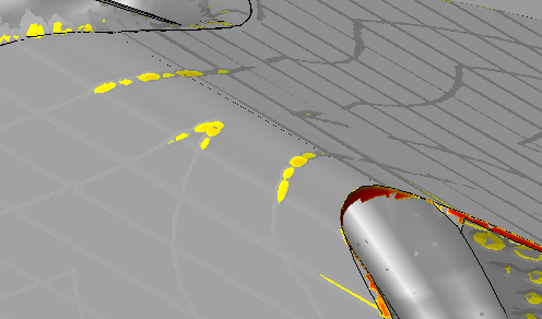

超過素材とガウジのシェーディング方法を指定するには
トレランスを超えるガウジと超過素材は、マイナーからメジャーまでの範囲で色分けされます。マイナー色は、トレランスの残し素材を示します。メジャー色は、ユーザー定義の値以上の残し素材を示します。メジャー値を下回ると認識された素材は、マイナー色にブレンドされ、段階的な変化または急な変化が示されます。
  1. マイナー超過の色を選択するには、 をクリックします。
  2. メジャー超過の色を選択するには、 をクリックします。
  3. メジャー色を使用して超過素材がシェーディングされる距離を指定するには、[超過] パネルのスライダーを使用します。
    注: スライダーの最大値はシミュレーション状態ごとに異なり、トレランスから最も離れた超過素材によって決まります。
  4. トレランスを超過する超過素材の表示/非表示を切替えるには、 をクリックします。
  5. マイナー ガウジの色を選択するには、 をクリックします。
  6. メジャー ガウジの色を選択するには、 をクリックします。
  7. メジャー色を使用してガウジがシェーディングされる距離を指定するには、[ガウジ] パネルのスライダーを使用します。
    注: スライダーの最大値はシミュレーション状態ごとに異なり、トレランスから最も深いガウジによって決まります。
  8. トレランスを超過するガウジの表示/非表示を切替えるには、 をクリックします。
