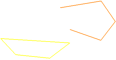

タブを使用し、解放カーブを作成します。
連結対象カーブを選択します。

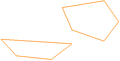

[カーブ編集] タブ > [編集] パネル > [連結] > [セグメント閉鎖] をクリックします。選択カーブが連結されます。
注:
[カーブ編集] タブ > [編集] パネル > [連結] > [セグメント閉鎖] のクリック時に特定のカーブが未選択の場合、全ての解放カーブが閉鎖されます。
