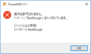

エラー/警告表示PowerMill は、次図のようなエラー、または、警告メッセージを表示します。
未選択時には、PowerMill は次図のようにコマンド ウィンドウにメッセージを表示します。
コマンド エラー表示PowerMill は、ダイアログに無効コマンド メッセージを表示します。例えば、「Create Workplane」の代わりに「Create Workpane」と誤って入力すると、次図のようなメッセージが表示されます。
通常は、PowerMill による作業続行を回避するために、エラーが解消されるまでダイアログの表示を継続します。ただし、自動テストの実行時など、エラーを無視する場合は例外となります。
