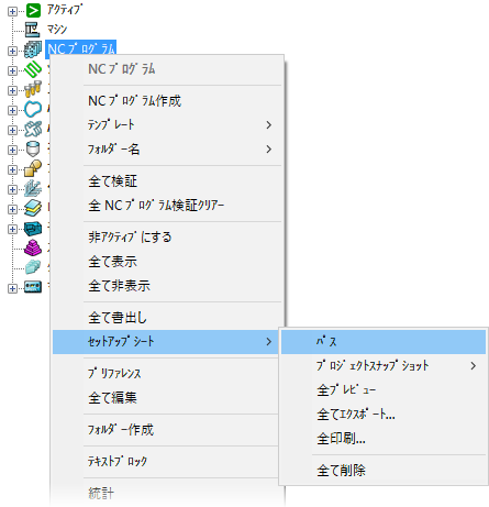

  1. NC プログラム コンテキスト メニューから [セットアップ シート] > [パス] を選択します。
  2. パス タブで該当するフィールドの ボタンを押し、テストするテンプレートを選択します。
