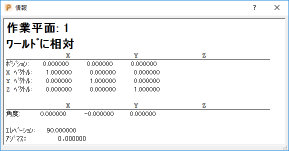

作業平面の情報を表示するには
[作業平面] タブ > [情報] パネルには、以下のオプションが表示されます。
プロパティ - ワールド(グローバル座標系)に相対し、アクティブ作業平面の方向を表示します。
エレベーション および アジマス角度 は、グローバル座標系に相対したアクティブ作業平面の Z 軸の角度です。
角度 は、X 軸、Y 軸、Z 軸を中心とした回転をこの順番で示します。グローバル座標系にアラインした軸を現在の作業平面に変換します。
角度 は、グローバル座標系とアクティブ作業平面の両方に相対して指定されます。
