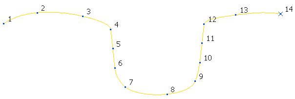

この例では、ベジェカーブ内のポイント数を削減する方法を説明します。以下のベジェカーブを使用します。
  1. ベジェカーブをダブルクリックし、カーブ編集 タブを表示します。
  2. [カーブ ツール] タブ > [表示] パネル > [ポイント番号] をクリックし、ベジェ カーブにポイントを表示します。
  3. ポイント 7、8、14、15 を保持しつつカーブ内のポイント数を削減するには、[カーブ ツール] タブ > [ポイント] パネル > [ポイント再分布] をクリックし、カーブ ポイント再分布 ダイアログを表示します。

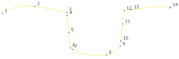

      オリジナルポイント 7、8、14、15 は、ポイント 3、6、9、12 になりますが、ロケーション、および、接線方向は変更されません。 範囲内のポイント数10 と入力しても、4 ポイントは無視されるため、実際のポイント数は 14 になります。

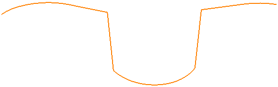

接線不連続でポイントを無視しない場合、カーブ内のポイント数の削減により、次図のようになります。
