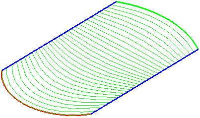

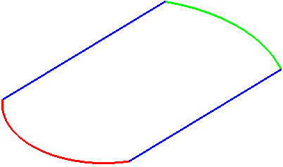

この例には、2 つのドライブ カーブと 2 つのトリム カーブがありますが、中間ドライブ カーブはありません。
このツールパスを生成します。

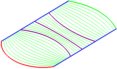

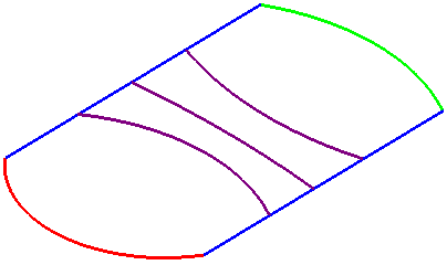

この例には、2 つのドライブ カーブと 2 つのトリム カーブがあり、3 つの中間ドライブ カーブがあります。
このツールパスを生成します。
