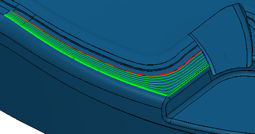

フローライン仕上げ加工 ストラテジーとは、ドライブ カーブと呼ばれる 2 つのカーブ間を滑らかにブレンドすることによってカーブ間にツールパスを作成する、5 軸、多サーフェス ストラテジーです。加工領域を完全に定義するには、追加のトリム カーブが必要になることがあります。カーブはサーフェス(複数)上にある必要があります。
このストラテジーでは、サーフェスのパラメーター化とは独立して複数のサーフェスを加工することができます。通常、複雑なフィレットまたは緩やかな曲線上で使用されます。
