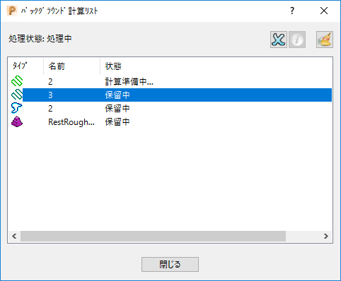

この例では、バックグラウンド計算リストからエンティティを削除する方法について説明します。
バックグラウンド計算リストにいくつかのエンティティを追加し、
ステータス
バーで
をクリックして
バックグラウンド計算リスト
ダイアログを表示します。
第 2 ツールパスなど、バックグラウンド計算リストのアイテムを計算しないことを決めた場合は、それを選択します。
をクリックし、バックグラウンド計算リストから削除します。
