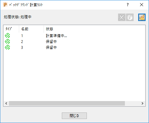

これらのいずれかの バックグラウンド計算リスト ボタンをクリックすると、バックグラウンド計算リスト ダイアログが表示されます。
前図の場合、3 つのツールパスがバックグラウンド計算リストに存在します。
バックグラウンド計算リストクリアー - バックグラウンド計算リスト内の計算済みの全エンティティを削除します。
バックグランド計算リストから選択アイテム削除 - リストからアイテムを選択して をクリックし、バックグランド計算リストから当該エンティティを削除します。 この機能は、バックグランド計算リストからエンティティを消去しますが、エンティティの削除は行いません。
