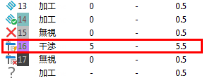

セットアップ内のクランプのクリアランスを指定するには
指定したクリアランスは、セットアップ内のすべてのクランプに関連付けられます。クランプ クリアランスは、セットアップ内のツールパスの計算時にモデル残し代に付加されます。
  1. [セットアップ] タブ > [編集] パネル > [設定] をクリックします。
  2. [セットアップ] ダイアログで、リストから [クランプ] を選択して、[クランプ] ページを表示します。
  3. クリアランスを入力します。
  4. [閉じる]をクリックします。
指定したクリアランスは、[コンポーネント残し代] ダイアログで [セット 16 の残し代] と表されます
