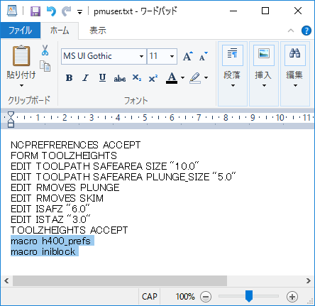

  1. pmuser マクロ コンテキスト メニューから 編集 を選択します。
  2. ファイルを一番下までスクロールし、次の行を追加します。
    macro h400_prefs
    macro iniblock
    行の前に 2 つのスラッシュ (//) を追加すると、コメントとして処理され、実行されません。
  3. pmuser.mac を保存して閉じます。
  4. PowerMill を閉じてから再起動し、pmuser マクロの設定がアクティブであることを確認します。
