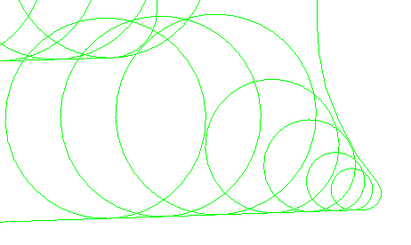

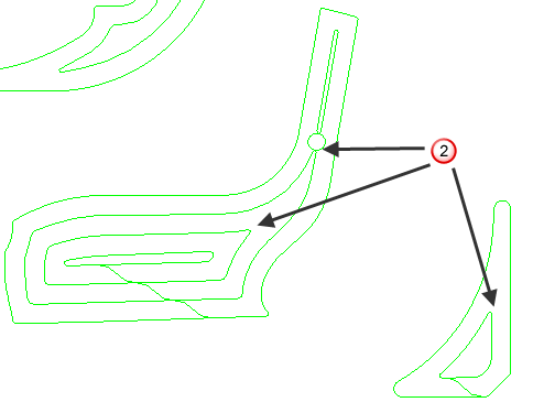

工具がオーバーロードに近付くと、ツールパスはトロコイド パスに変化してオーバーロードを回避します。:
- 狭小溝
- シャープコーナー
コーナーを拡大すると、トロコイドパスの確認が容易になります。
許容可能な工具負荷も存在するため、スライダーで制御します。許容可能な負荷の既定は、既存のステップオーバーの 10% です。そのため、10 のステップオーバーの使用時に許容量が 10% の場合、トロコイド動作は負荷が 10% を超過するまで開始されません。
