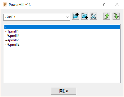

    全ての既定マクロ パスが記載された PowerMill ダイアログが表示されます。PowerMill は、これらのフォルダー内に保存されているマクロを自動検出し、エクスプローラーに表示します。
    ピリオド . は、ローカル フォルダーへのパスを表します。ローカル フォルダーとは、プロジェクトが保存されているフォルダーを指します。チルダ は、Home ディレクトリを表します。
  2. マクロパスは、 をクリックして パス選択 ダイアログを表示し、ロケーションを選択して作成します。パスはリスト上部に追加されます。
  3. パスの順序を変更するには、当該パスをクリックし、、および、 ボタンを使用してパスを上下に移動します。
  4. 閉じる をクリックします。
