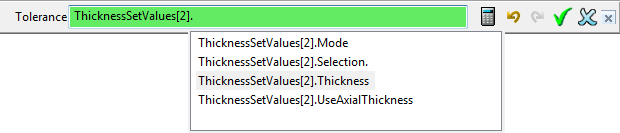

数式編集、または、選択したパラメーター項目に数式の入力が可能です。
末尾に「.」があるパラメーター名は、追加の値を入れて完了する必要があります。「.」が含まれているパラメーター名を選択すると、パラメーターを完了するための値の候補を含むリストが表示されます。
