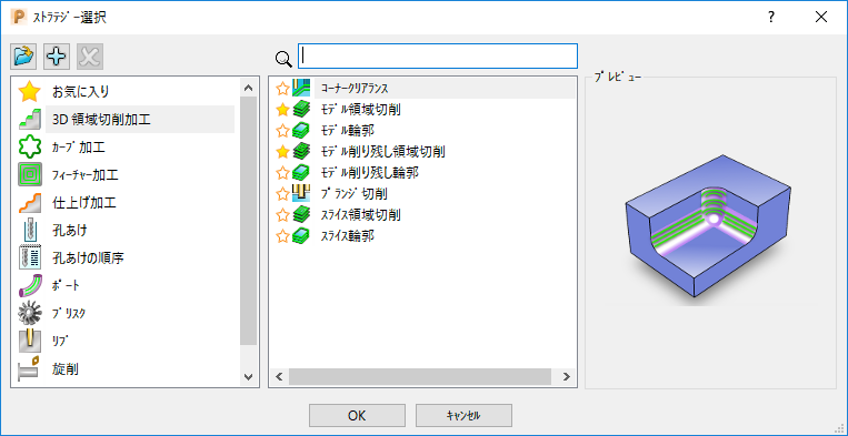

ストラテジー選択ダイアログ
ストラテジー選択 ダイアログは、多様なストラテジーを表示します。ストラテジーを使用し、ツールパスを作成することができます。ストラテジーを選択すると、PowerMillストラテジー ダイアログを表示します。このダイアログを使用し、ツールパス パラメーター、および、必要事項を指定することができます。
ストラテジー選択 ダイアログの表示方法
ストラテジーは、お気に入り を含むカテゴリ別に分類されています。また、複数のカスタムカテゴリを作成し、独自のカスタムストラテジーを管理することもできます。
このダイアログには、以下のオプションが表示されます。
- カテゴリ内で検索する語句を入力します。
ストラテジー インポートストラテジー インポート ダイアログを表示します。このダイアログを使用し、PowerMill プロジェクトに PC、または、ネットワークからストラテジーをインポートします。
インポートされたストラテジーを再利用するには、以下のいずれかの作業を実行します。これにより、当該ストラテジーが ストラテジー選択 ダイアログから利用可能になります。
カテゴリ追加PowerMill パス ダイアログを表示します。このダイアログを使用し、カスタム ストラテジーを保存するための新規カスタム カテゴリを作成します。また、ストラテジー選択 ダイアログのカスタムカテゴリの並べ替え、および、削除も可能です。
ツールパスの保存の詳細については、「ツールパスをカスタムストラテジーとして保存する方法」を参照してください。
お気に入り - 星印の選択 、または、選択解除 により、お気に入り フォルダーへの追加と削除を切替えます。PowerMill は、ホーム タブの お気に入り ギャラリーにも、お気に入りストラテジーを表示します。
