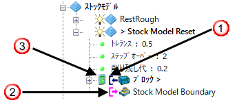

ストック モデル はエクスプローラーで次のように表示されます。
ストック モデルの計算で使用されるエンティティを示します。
ストック モデルを参照するエンティティを示します。
ストック モデル状態を計算する必要があることを示します。
