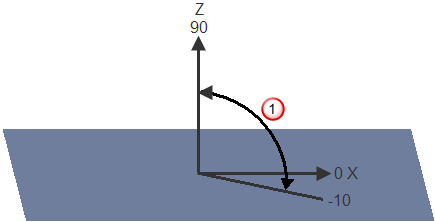

これは、0アジマス角度 リミットを 360-10エレベーション角度 リミットを 90 に変換します。
マシンの X 角度範囲 = 100PowerMill のエレベーション角度範囲 = -10 から 90

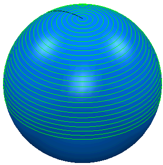

モード から ツールパス削除 を選択すると、次図のように加工されます。
リミット表示 を選択し、加工可能領域を表示します。
