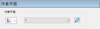

作業平面 - ストラテジー
作業平面 - ツールパスの作成に使用する軸座標系を指定します。
作業平面を作成 - オプションを選択し、新規作業平面を作成します。 これがアクティブ作業平面になります。
アクティブ作業平面 - アクティブ作業平面を選択します。 作業平面が非表示の場合、グローバル座標系が使用されます。リストで選択された作業平面が、アクティブ作業平面になります。
作業平面編集 - アクティブ作業平面を編集します。これにより、作業平面編集 タブが表示されます。 これは、作業平面の作成時、および、作業平面ロケーションや方向の編集時に表示されるタブと同一です。
