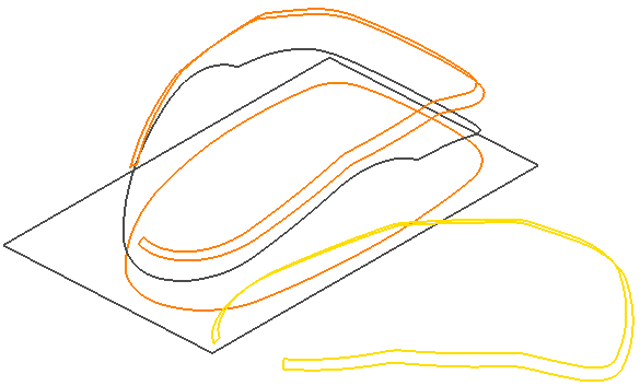

この例では、カーブ編集 タブを使用し、ユーザー定義ミラー平面でカーブのミラーを行う方法を説明します。オリジナル保持 オプションの使用により、変換の効果を速やかに確認することができます。
  1. ミラーを行うカーブを選択します。選択カーブが黄色に変化します。

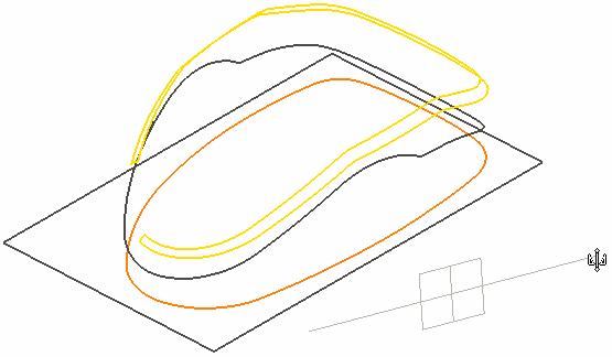

  4. マウスボタンを押してミラーラインの始点を表示し、ミラーラインの終点までドラッグします。
  5. マウスボタンを放してミラー平面を定義し、選択カーブのミラーを行います。
注: 単一直線上でクリックし、選択アイテムのミラーを実行することもできます。 のクリックは不要です。
