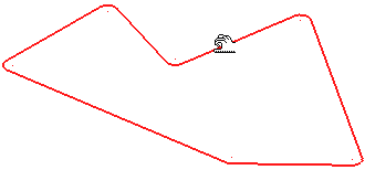

  2. 切り取るカーブ上にマウスオーバーします。カーソルが手に変化し、カーブが赤色になります。

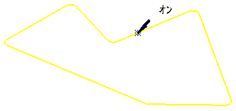

  3. 切り取り位置でカーブをクリックします。カーソルがナイフに変化し、カーブが黄色になります。

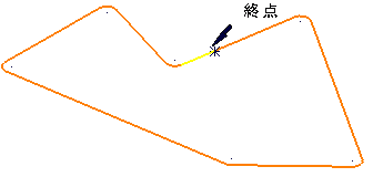

  4. カーブを再クリックして切り取り、2 つの個別カーブを確認します。オリジナルカーブの一部分が選択されたままになり(黄色)、それ以外はオレンジ色になります。

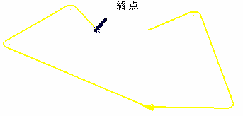

  7. 切り取り位置でクリックし、ドラッグにより分割の範囲を表示します。
