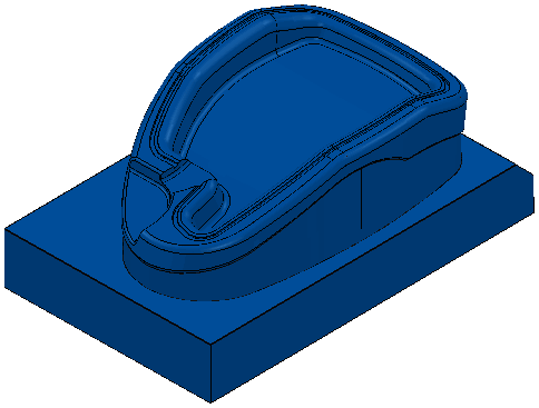

  1. [パターン] タブ > [作成] パネル > [パターン] をクリックし、新規パターンを作成します。
    これにより、残りの パターン タブがアクティブになります。
  2. [パターン] タブ > [編集] パネル > [カーブ編集] をクリックし、カーブ編集 タブを表示します。
  3. [カーブ編集] タブ > [作成] パネル > [選択] をクリックし、アクティブ パターンに選択中のカーブをインタラクティブにコピーします。
    未選択状態を示すために、モデルの色が変化します。
    これにより、選択 ツールバーが表示されます。

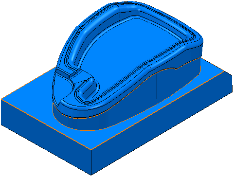

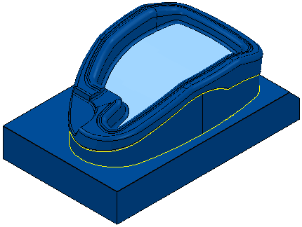

  4. カーブ、または、サーフェスを選択し、バウンダリーカーブを指定します。
  5. をクリックし、選択カーブを了解します。
