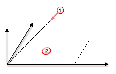

平面ロックにより、マウスで入力されたポイントが自動的にアクティブ作業平面の基準平面上に配置されます。
例えば、基準平面が XY の場合、マウスを使って入力した各ポジションは、Z 座標が 0 になります。 平面ロックが有効になっている状態で、基準平面
上にないキー ポイント
にスナップすると、
新しいポジション
は、基準平面の法線ベクトルに沿って、基準平面上に投影されます。
