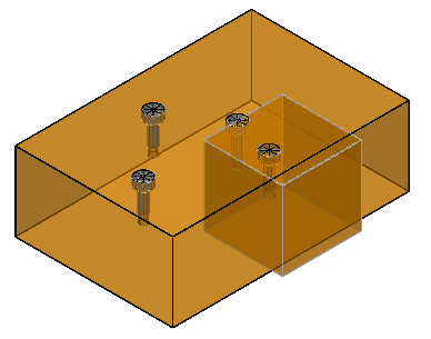

次図のモデルでは、テスト という名前の単純なアセンブリを示しています。
