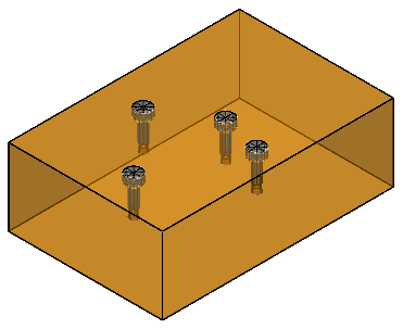

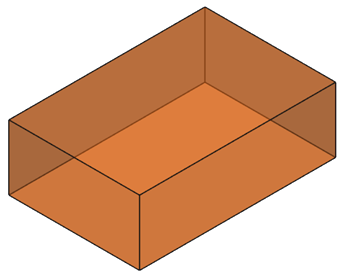

  1. 次図のブロックのような単一コンポーネントを作成します。これがターゲット コンポーネントです。
  2. メイン ソリッドとパワー フィーチャー ソリッドを持つボルト コンポーネントを作成します。これがソース コンポーネントです。
  3. ブロック コンポーネントと、パワー フィーチャーを使用する複数のボルト コンポーネントの間にリレーションを作成します。
  4. [アセンブリ]タブ > [コンポーネント]パネル > [生成]をクリックすると、ブロック コンポーネント内にパワー フィーチャーが生成されます。
