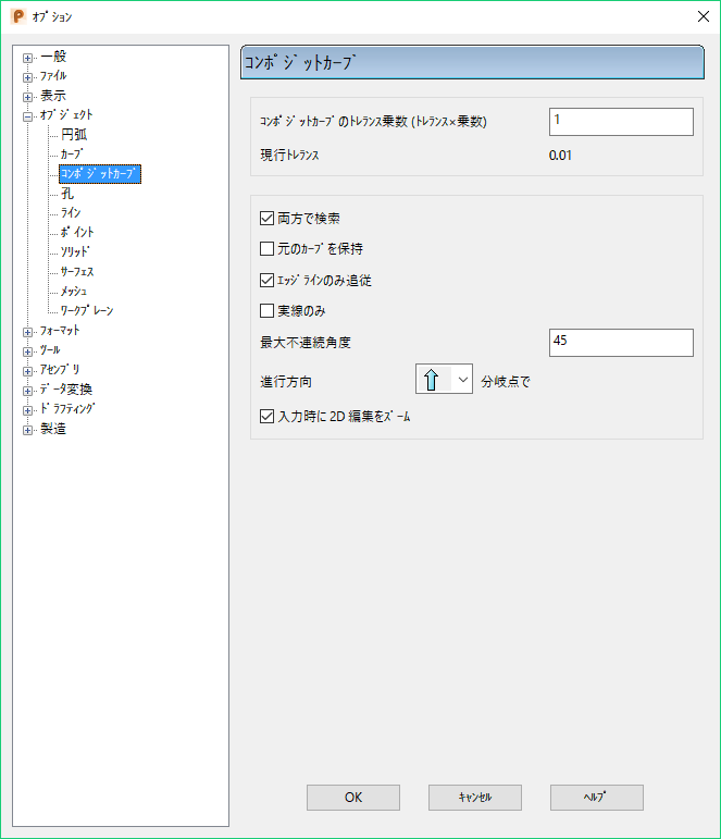

オプション ダイアログの コンポジットカーブ を使用して、モデルにコンポジットカーブを追加するためのデフォルト設定を調整します。また、このオプションは 2D 編集の起動時に拡大する設定を含んでいます。
次の方法で、コンポジットカーブ設定を変更します。
このオプションが選択されていても、次の場合には選択解除されているように作用します。
[カーブツール]タブ > [モード]パネル > [2D カーブの有効 / 無効を編集]を選択した場合、このオプションを選択すると、選択されたコンポジットカーブが拡大され、2D 編集を使用する編集で利用できるようになります。このオプションを選択解除すると、2D 編集を使用する編集で、選択したコンポジットカーブを表示します。
