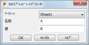

[マルチスプレッドシートパラメータ]ダイアログ
このダイアログを使用して、ダイアログで選択できるようにする値のスプレッドシートのための一連のパラメーターを作成することができます。
  1. ドロップダウン リストからワークシートを選択します。
  2. パラメーター名を入力するスプレッドシートの列の文字を入力します。たとえば、A とします。
  3. パラメーターの値を入力するスプレッドシートの列の文字を入力します。たとえば、B とします。
  4. OK をクリックします。
これにより、ダイアログで選択できるを持つ一連のパラメーターを作成します。
