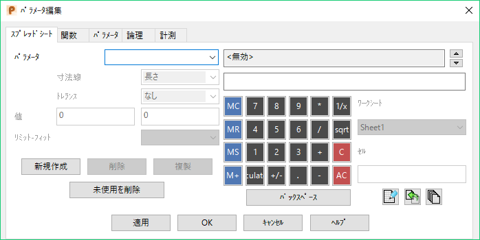

  1. [ホーム]タブ > [ユーティリティ]パネル > [パラメータ]を選択し、[パラメータ編集]ダイアログを表示します。
  2. スプレッドシート ページを選択します。

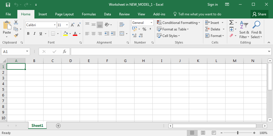

  3. を選択して、スプレッドシートを編集します。 Microsoft Excel スプレッドシートが表示されます。

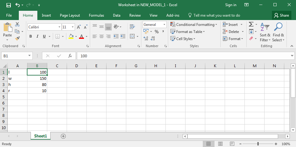

  4. 任意の列にパラメーター名を入力し、別の列に値を入力します。
    次の例では、パラメーター名が A 列に入力され、値が B 列に入力されています。

  6. パラメーター編集 ダイアログで を選択し、複数のスプレッドシートパラメーターを作成します。
    マルチスプレッドシートパラメーター ダイアログが表示されます。
    このダイアログを使用して、ダイアログから選択可能になるスプレッドシートに入力された値を用いて、複数のパラメーターを作成することができます。
