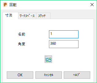

回転サーフェス(またはソリッド)をダブルクリックし、[回転]ダイアログのタブを使用して編集します。
[寸法]タブ
このタブを使用して、回転の寸法を指定します。
角度 = 360
角度 = 270
