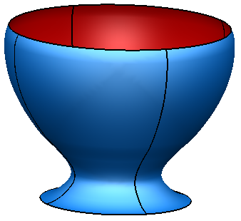

回転サーフェスを作成
回転サーフェスは、現行ワークスペースのいずれかの軸を中心に回転されるワイヤーフレーム、または、テキストオブジェクトから作成されます。 回転サーフェスが適切な軸の周りで作成されるように、ワークプレーンの作成が推奨されています。
注: テキストオブジェクトから単一のプリミティブ回転サーフェスを作成するには、テキストアイテムは単一のバウンダリーを形成していなければいけません。

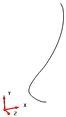

  1. ワイヤーフレーム、または、テキストオブジェクトを選択します。
  2. ステータスバーから、回転させる軸の 基準平面 ボタン を選択します。
    Y 軸を中心にカーブを回転するには、[Y 基準平面]ボタンを選択します。
  3. [サーフェス]タブ > [作成]パネル > [回転]をクリックします。
    新規サーフェスが作成されます。
