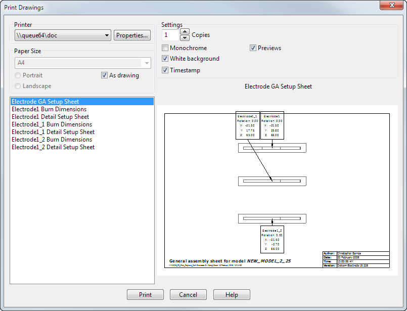

ドローイングを印刷
ドローイングを印刷 ダイアログを使用して、ドローイングを印刷します。
次の方法で、ドローイングを印刷します。
  1. [ファイル] > [印刷] > [ドローイングを印刷]をクリックします。モデルにドローイングが含まれない場合、このオプションは使用できません。
    ドローイングを印刷 ダイアログが表示されます。
  2. リストから印刷するドローイングを選択します。ダイアログにドローイングが表示されます。
  3. ダイアログのオプションを使用して、印刷設定を修正します。
    • プリンター - ドロップダウンリストからプリンターの位置を選択します。
    • 設定 - 選択したプリンターのプロパティダイアログを表示します。
    • 用紙サイズ - ドロップダウンリストから印刷するドローイングのサイズを選択し、縦長書式、または、横長書式の向きを指定します。[ドローイング]が選択されている場合、これらのオプションは使用できません。
    • ドローイング - テンプレートで指定されている寸法で、ドローイングを印刷します。
    • 部数 - 印刷する部数を選択します。
    • 白黒印刷 - ドローイングが黒、背景が白で印刷されます。
    • 白色背景 - PowerShape で定義した背景色に無関係に、背景を白でドローイングを印刷します。白黒が選択されている場合、このオプションは使用できません。
    • 日付を印刷 - ドローイングの印刷時にタイムスタンプを表示します。
  4. 印刷 をクリックして、ダイアログを閉じ、ドローイングを印刷します。
