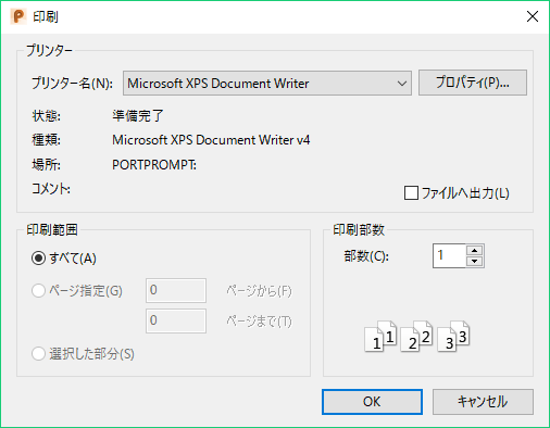

印刷
グラフィック ウィンドウの内容を印刷することができます。
  1. 印刷する内容が表示されるグラフィック ウィンドウを選択します。
  2. [ファイル] > [印刷]を選択して、[印刷]ダイアログを表示します。
  3. このダイアログのオプションを使用して、グラフィック ウィンドウの内容を印刷します。
    • コンピューターにインストールされているプリンターの 名前 を選択します。複数のプリンターがインストールされている場合、必要なプリンターをドロップダウンリストから選択します。
    • プロパティ をクリックして、プリンターの現行設定を示すダイアログを表示します。設定を変更して、用紙タイプと用紙の向きを調整します。
    • [ファイルに出力]を選択すると、イメージがプリンター ファイルに出力されます。
    • 印刷部数 に数字を入力します。
    • 印刷範囲 オプションを選択します。
      すべて - 全てのページを印刷します。
      ページ指定 - あるページ範囲を印刷します。ページからページまで に、ページ番号を入力します。
      選択した部分 - 範囲選択した部分を印刷します。
  4. OK をクリックして、プリンターにイメージを送信します。
ヒント: ファイルに出力 を選択すると、ダイアログが表示されます。イメージのファイル名を入力します。
