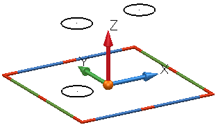

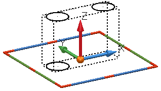

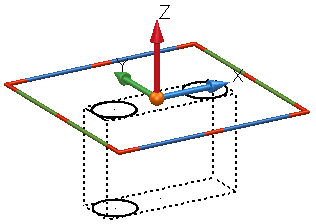

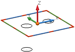

    ワークプレーンは次のように作成されます。
選択上部
選択中心
選択底部
[選択上部]と[選択底部]の場合、ワークプレーンは、選択したオブジェクトを囲む理論上のバウンディング ボックスに相対して配置されます。
