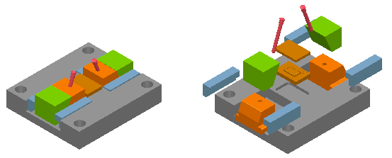

アセンブリを分析
分解 ツールバーを使用して分解ビューを作成し、アセンブリの組立て方法を確認することができます。
コンポーネントのリレーションの距離パラメーター、または、角度パラメーターを使用して、アセンブリを分解することができます。
  1. アクティブソリッドがあることを確認します。アセンブリには、距離、または、角度、いずれかのリレーションを持つコンポーネントが複数存在する必要があります。
  2. [アセンブリ]タブ > [修正]パネルをクリックして、次から選択します。
    • 距離分解 - アセンブリは距離パラメーターを使用して分解されます。ビューは、コンポーネント間のリレーション作成時に距離を定義した軸沿いに分解されます。
    • 角度分解 - アセンブリは角度パラメーターを使用して分解されます。ビューは、コンポーネント間のリレーション作成時に角度を定義した軸周りで分解されます。
  3. 分解 ツールバーを使用して、分解の操作を制御します。
