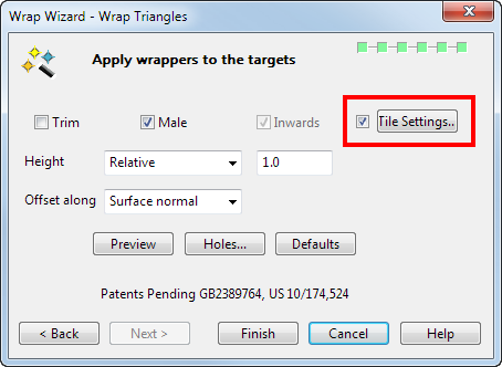

  1. ラップ ウィザード[ラッパーレイアウト]ページのレイアウト コントロールを使用して、ターゲット オブジェクト上のタイル パターンの第 1 のタイルの開始位置を指定します。
  2. [タイル設定]の横のオプションを選択して、タイル機能をアクティブにします。
  3. [タイル設定]ボタンをクリックします。

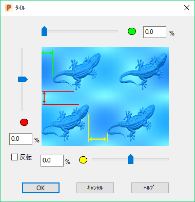

    [タイル設定]ダイアログが表示されます。これには、ラッパー アイテムを使用してタイル パターンを作成するための 4 つのタイル コントロールが含まれます。
    4 つのタイル設定の組合せを使用して、理想のタイル効果を作成、または、デフォルト値を使用してタイルを作成するには、値を 0 の位置のままにします。値を直接入力、または、スライダーを使用して値を設定します。
    • X 方向のオフセット - タイルを応用する寸法の割合を設定して、右向きに各縦列をオフセットします。 これにより、レンガ壁と同じようにストレッチャー模様のパターンが適用されます。
    • タイル間の垂直距離を入力 - スライダーを使用してタイル間の垂直距離を増減し、値を入力して垂直方向の全体スペースの割合を指定します。
    • タイル間の水平距離を入力 - スライダーを使用してタイル間の水平距離を増減し、値を入力して水平方向の全体スペースの割合を指定します。
    • 反転 - タイルが反転されます。サーフェスをラップする場合、このオプションを利用することはできません。
  4. [OK]をクリックして、ダイアログに表示された値を使用してタイルを作成するか、既定の値 0 を了解します。ラップ ウィザード、トライアングルをラップ ページの 終了 を選択すると、タイルが貼付けられます。
