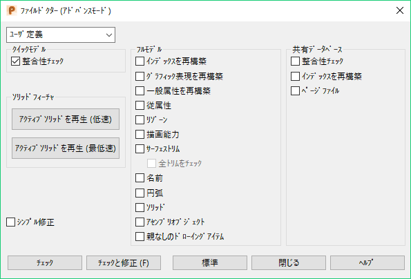

ファイルドクターは、破損しており、使用できないモデルを修正します。標準的な ファイルドクター ダイアログを使用する場合、標準 をクリックします。
警告: モデルの修正により、重大な破損が引き起こされる場合があります。[チェックと修正]ボタンをクリックする前に、必ずモデルのバックアップ コピーを作成してください。ファイルドクター で見つかったエラーは、深刻なものである可能性があり、ソフトウェアがクラッシュ、または、故障する(さらなる破損を生じさせる)可能性があります。 続行する前に、必ず[チェックと修正]を使用してエラーを除去してください。破損したモデルやデータベースで作業を続行しないで下さい。
このダイアログのオプションを選択して、モデル上で行うチェックと修正を指定し、[チェック]または[チェックと修正]をクリックします。

チェック - レポートに、検出されたエラーが表示されます。
[チェックと修正]: このボタンをクリックすると、モデルにエラーがあるかどうかチェックされ、ある場合には修復されます。
