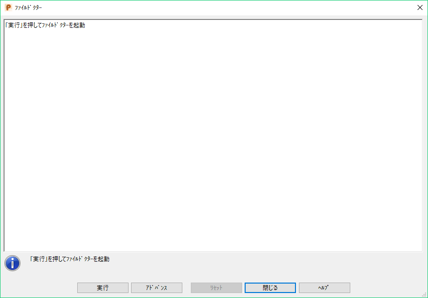

ここでは、ボタンの初期レイアウトを示しています。 実行 ボタンと アドバンス ボタンは、処理の段階により変化します。
ダイアログには、次のボタンが表示されます。
- 実行 - 現行モデルをチェックします。 このダイアログには、モデルで検出されたエラーと修正案が表示されます。
- アドバンス - アドバンスバージョンのファイルドクターに切替え、ファイルドクター(アドバンスモード) ダイアログを表示します。このモードでは、ファイルドクターが実行するチェックと修正を完全に制御することができます。 このオプションは、アドバンスユーザー向けの機能です。

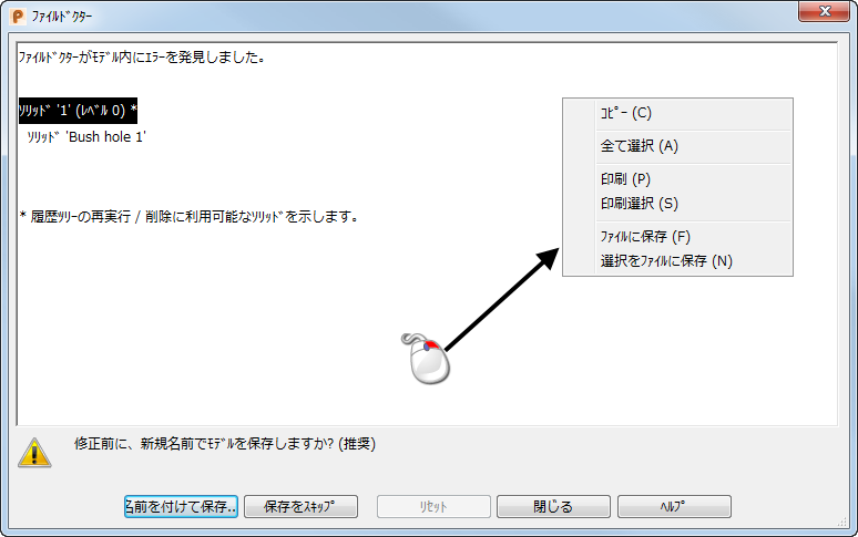

ヒント: [ファイルドクター]ダイアログの情報パネルを右クリックする場合、コンテキスト メニューには、印刷と保存のオプションが含まれます。
