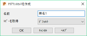

  2. をクリックして、[クリアランスセットを作成]ダイアログを表示します。
  3. 新規クリアランスセットの 名前 を入力します。(例: My_Clearances
  4. コピーを取得 ドロップダウンリストから、新規クリアランスセットのテンプレートとして使用するクリアランスセットを選択します。初回は、デフォルト が唯一のオプションになります。
  5. OK をクリックして、パワーフィーチャークリアランス ダイアログに戻ります。My_Clearances が自動選択されています。
