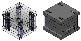

[一般]ページを使用して、モールド ベース プレートを透明にするか不透明にするかをコントロールします。
  1. [ファイル] > [オプション] > [アプリケーションのオプション] > [製造] > [Toolmaker] > [一般]を選択します。
  2. モールド ベースのプレートを透明で表示する場合は、[透明モールドベース]オプションを選択します。モールド ベースのプレートを不透明で表示する場合は、このオプションを選択解除します。
