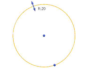

完全な円弧(円)を作成
  1. [ワイヤフレーム]タブ > [作成]パネル > [円弧] > [フル]をクリックします。
    カーソルが、現行ワークスペースのアクティブ プレーン内に円として表示されます。
  2. 円弧の中心点の位置を入力します。
    画面上に円が作成されます。
    作成モード中に、さらに円の作成を継続することができます。次の円弧の半径は、新規半径を指定する場合を除き、前の円弧と同じになります。これを行うには、グラフィックウィンドウに直接、半径コマンド r を入力し、その後に新規値を入力します。サンプル
    r 50
    Enter キーを押します。
