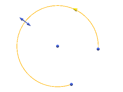

円弧
円弧は、円の一部分です。
円弧には、フル(円)と部分円弧の 2 つのタイプがあります。完全な円弧には、起点と終点が一致する 360° のスパンがあり、その中心にキーポイントが 1 つあります。一部分である円弧には、始点、終点、中心位置の、3 つのキーポイントがあります。
次の方法で、円弧を作成します。
  1. [ワイヤーフレーム]タブ > [作成]パネル > [円弧]をクリックし、次のいずれかを選択します。
    • [フル]: 完全な円弧(円)を作成
    • [フィット]: 3 つのポイントまたはアイテムから円弧を作成
    • [掃引]: 中心、半径、およびスパンから円弧を作成
