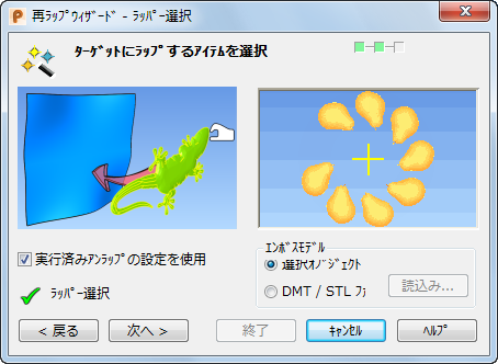

  3. アンラップカーブ上の梨型パターンを選択します。 ダイアログにパターンが表示されます。
  4. 実行済みアンラップの設定を使用 オプションが、選択されていることを確認します。
  5. [次へ]をクリックします。パターンが円錐面に投影されます。

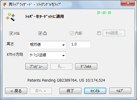

    トライアングルをラップ ページが表示されます。
  6. 終了 をクリックします。
    ボトルで 360 度の円錐ラップの効果を確認することができます。
