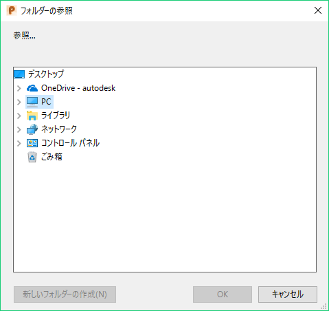

  4. [カタログを参照]をクリックして、[フォルダーの参照]ダイアログを表示します。
  5. カタログのフォルダを検索します。 Windows における、カスタムカタログのデフォルトロケーションは次のいずれかになります。
    C:\Users\<ユーザー名>\AppData\Roaming\Autodesk\Toolmaker\CustomCatalogs
    C:\ProgramData\Autodesk\Toolmaker\CustomCatalogs
