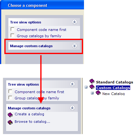

カスタムカタログを管理
- [ウィザード]タブ > [モード]パネル > [Toolmaker オン / オフ]をクリックして、Toolmaker を実行します。
- [ウィザード]タブ > [モールドを修正]パネル > [コンポーネントウィザード]をクリックします。
- カスタムカタログを管理 をクリックして、オプションを表示します。
ヒント: [コンポーネント ウィザード]ダイアログ ボックスのツリー ビュー オプションを閉じるには、
をクリックします。これにより、マウスのスクロールの手間を省きます。
- このオプションの用途は、次の通りになります。
- 既存のカタログを見つける
- 新規カスタム カタログを作成する
