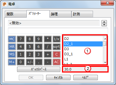

パラメーターを使用
電卓を使用して数式を入力できる場合は常に、パラメーターを指定することもできます。
次の方法で、パラメーターを使用します。
  1. ステータス バーから、[電卓] ボタンをクリックします。または、現行ダイアログ内のテキスト ボックスを右クリックして、[電卓]ダイアログを表示します。
  2. [パラメータ]タブをクリックして、電卓パラメーターのオプションを表示します。利用可能なパラメーターが、キーパッドの右側にリスト表示されます。
  3. 使用するパラメーターをクリックすると、その値がリストの下に表示されます。
  4. パラメーターをダブルクリックすると、そのパラメーターが計算に追加されます。
  5. 計算が完了したら、OK をクリックします。
また、ダイアログまたはツールバー上のテキスト ボックスに直接入力して、パラメーターを作成し、使用することもできます。例:
param_name = value
param_name はパラメーター名で、value はパラメーターの数値です。
作成されるパラメーターのタイプは、ダイアログまたはツールバーの機能によって決定されます。
