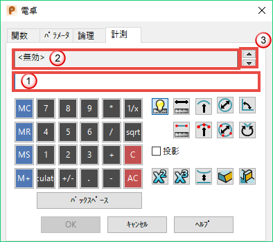

電卓にアクセスするには:
[電卓]ダイアログ ボックスの最上部には、パラメーターまたは計算式を使用して計測値を作成するための追加機能を提供するタブがあります。次のいずれかのタブを選択します。
電卓のすべてのタブには、次の共通機能あります。
- 数式を表示します。
計算結果を表示します。
ボタンを使用して、表示する小数点以下の桁数を増減します。
数字キーパッドまたはキーボードを使用して、計算式を入力します。次のボタンを使用できます。
この領域には、選択したタブに関連する操作が表示されます。
