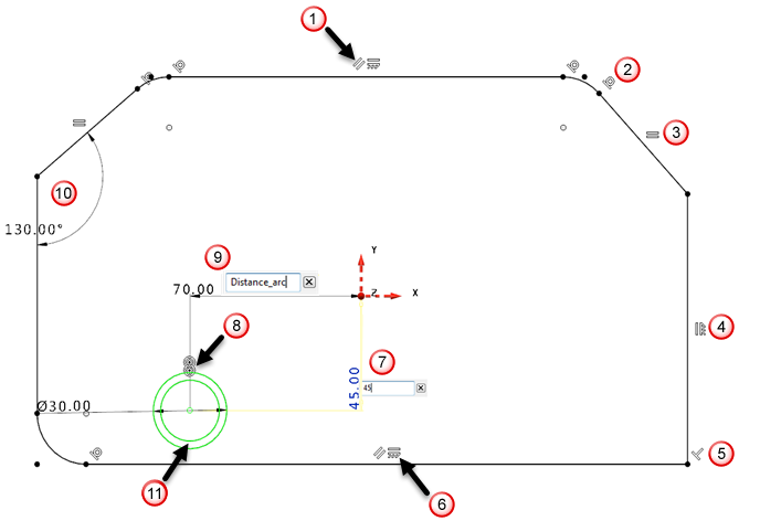

次の方法で、スケッチを作成して拘束を適用します。
平行 拘束により、2 つの水平ラインを平行に維持します。 |
接線 拘束により、フィレット円弧とラインの接線ポイントを維持します。 |
同等 拘束により、2 つのラインの長さを同じに設定します。 |
縦向き 拘束により、ラインを、表示されているワークプレーンの Y 軸に対して垂直に維持します。 |
垂直 拘束により、2 つのラインの角度を 90 |
横向き 拘束により、ラインを、表示されているワークプレーンの X 軸に対して水平に維持します。 |
拘束された寸法 により、円弧の中心とワークプレーン間の距離を維持します。 |
同心 拘束により、2 つの円弧の中心を同じに設定します。 |
[寸法線]拘束により、パラメーター Distance_arc = 70 で定義されているように、円弧中心とワークプレーンの間の距離を維持します。パラメーター値を例えば 10 に変更した場合、スケッチアイテムと従属アイテムは自動的に更新されます。
拘束された寸法 の編集により、2 つのラインのマイナー角度を維持します。 |

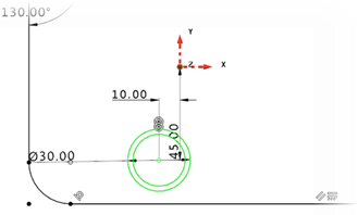

完全に拘束されているアイテムは、緑で表示されます。 |

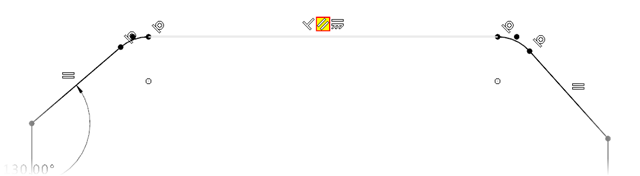

塗潰されていないポイントのドラッグでは、直接リンクしているアイテムのみが移動します。
塗潰されたポイントは、(他と)一致するポイントを示します。 塗り潰されたポイントをドラッグすると、PowerShape によってすべてのアイテムのサイズ調整と移動が行われ、拘束されたジオメトリが維持されます。
